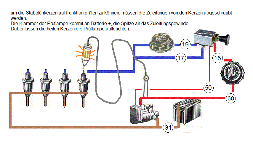

Zur Prüfung der Vorglühanlage musst Du die Glühkerze garnicht ausbauen, eine einfache Prüflampe reicht. Anhand der beiden Bilder kannst feststellen, welche Glühkerze verbaut ist und ob sie funktioniert.
schönen Gruß von Oskar

Hallo Raphael Hier die 2.Zeichnung von der Glühkerze mit Vorwiderstand und Reihenschaltung. Gruß Oskar

nun ich hab jetzt sowieso ne neue Wendelglühkerze bestellt.
Ich muss sagen das unteranderem Das Kabel zur Glühkerze geht recht warm und weich wird.
Vielleicht ist es wirklich die Glühkerze kaputt, was mich wundert direkt an der Batterie wird sie ja knall rot.
HeidenBulldog

evtl. könntest du noch überprüfen, ob die Glühkerze während des Startvorgangs
weiter glüht. Während des Startvorgangs wird auch ein Vorglühwiderstand
überbrückt, so dass mehr „Strom“ zur Glühkerze kommt.
Kai

So Fehler behoben es war unteranderem die Glühkerze sowohl auch ein Massefehler.
Vielen Dank für die Hilfe
