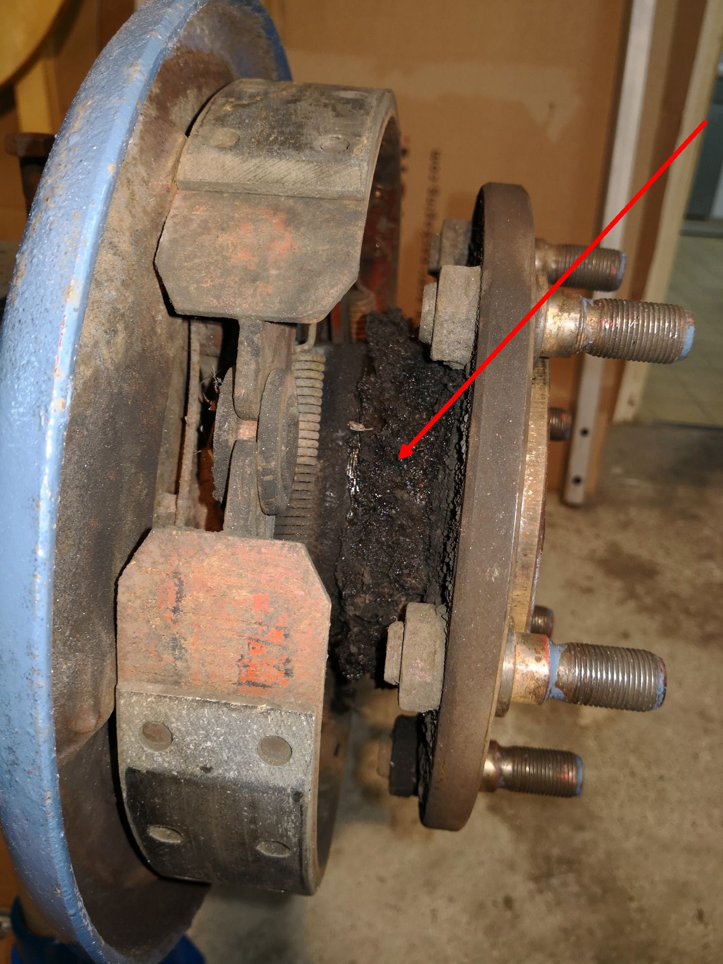

vielleicht ist dies eine dumme Frage, aber an der Hinterachse zwischen Bremse und
Radbolzen ist eine Art Lappendichtung? Kann das sein? Oder ist dies eine Ablagerung
vom Schmutz, Staub, Stofffetzen etc., welches sich über Jahrzehnte in Verbindung mit
Schmierfett dort abgesetzt hat?
Danke
Cu Robert

Hallo Robert, das ist Schmutz und Staub, der sich mit der Zeit mit austretendem Öl von deiner Steckachse vermischt hat und dann ausgetrocknet ist.
Da brauchst du nicht in der Ersatzteilliste nachschauen.
Bau deine Steckachse raus und bau einen neuen Simmerring rein und gut ist es.
Mfg Heinrich

Hallo Robert,
sieht wirklich nach "Dichtlappen" aus. Hat wohl mal jemand "eingebaut" um den leckenden Simmerring in Schach zu halten. Originalteil ist das keins :D !
Gruß Thomas

Danke für die Info. Dachte ich mir schon, da in der Ersatzteilliste
nichts steht.
Da hat jemand einen Lappen rum und augenscheinlich mit Draht
gesichert...
Danke Cu Robert...
