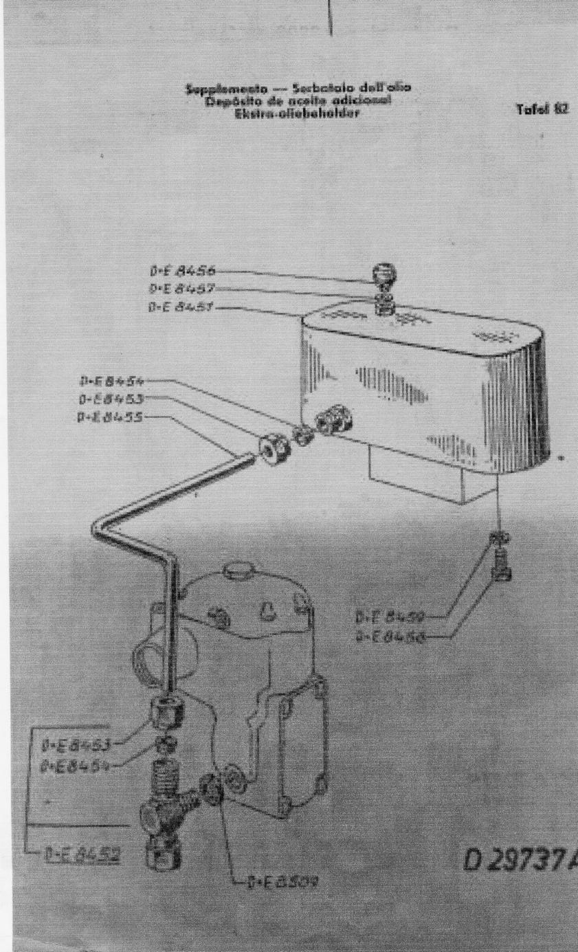

Hallo Lanz-Freunde,
ich möchte gerne einen Zusatztank für die Block-Hydraulik an meinem D2816 realisieren, damit der Kipperanschluss auch ausreichend bedient werden kann. In der Blockhydraulik sind ja nur ca. 3 Liter Ölvolumen zum Betätigen der Anbaugeräte, das ist nicht viel. Lt. Ersatzteilliste Stand 11/1958 gab es einen solchen Tank.
Hat jemand solch einen Tank zufällig verbaut und kann mit Fotos, Einbaustelle, Füllvolumen und Massen weiterhelfen, damit man ihn ggf. nachbauen kann? Oder gibt es eine andere sinnvolle Möglichkeit?

Beitragvon Diessl » 20.05.2022, 18:13
hier eine alte Zeichnung von Zusatztank.
Gruß Alfons
