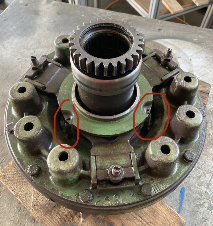

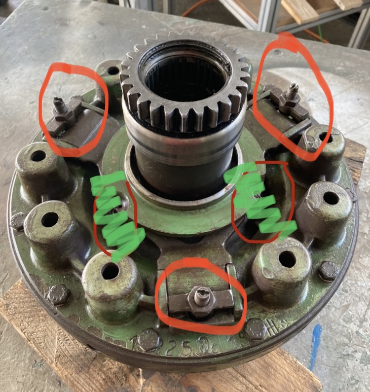

Beitragvon Alex1616 » 14.04.2022, 18:45
Hallo Finn,
hier ein Bild der Kupplung von „hinten“. Die 3 Federn die ich im ersten Moment in Verdacht hätte, sind markiert. Wenn eine oder zwei fehlen ist der Teller lose. Zum Nachstellen ist da nichts. Alternativ könnte ich mir vorstellen, dass sich auch eine Einstellschraube gelöst hat und eine der Wippen lose ist. Dann würde sich die Kupplung aber nicht mehr richtig trennen lassen.
Das ganze würde zwar nicht erklären warum beim Fahren das Geräusch weg ist, aber vielleicht fällt es da mit geschlossenem Deckel nicht so auf. Schwierig zu sagen. Hoffentlich hilft es euch trotzdem.
Gruß Alex

Beitragvon 1Lanz2416 » 14.04.2022, 19:32
Jürgensfinn hat geschrieben:Hallo Alex danke für die schnelle Antwort.
Das klackern der Kupplung hört auf sobald wir das Pedal nur leicht betätigen dann :idea: hört man schon nichts mehr. Also meines Verständnis müssten wir jetzt die drei Federn die den druckteller hochhalten strammer stellen sodass der druckteller höher kommt richtig?
LG Finn
die drei Federn halten den Druckteller nicht hoch, sondern ziehen den Druckteller auf die drei Wippen. Bei unserem Lanz war schon mal einel Wippe gebrochen. Am Besten Kupplung demontieren und schauen was los ist.
