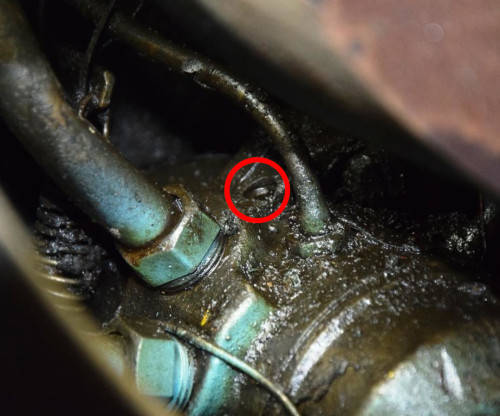

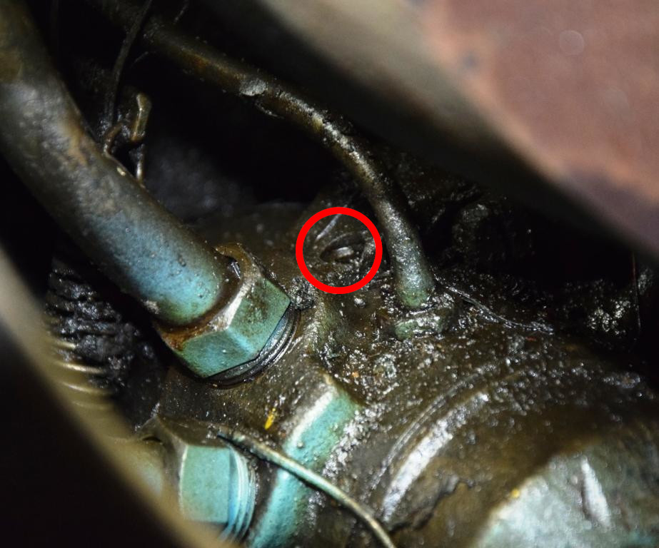

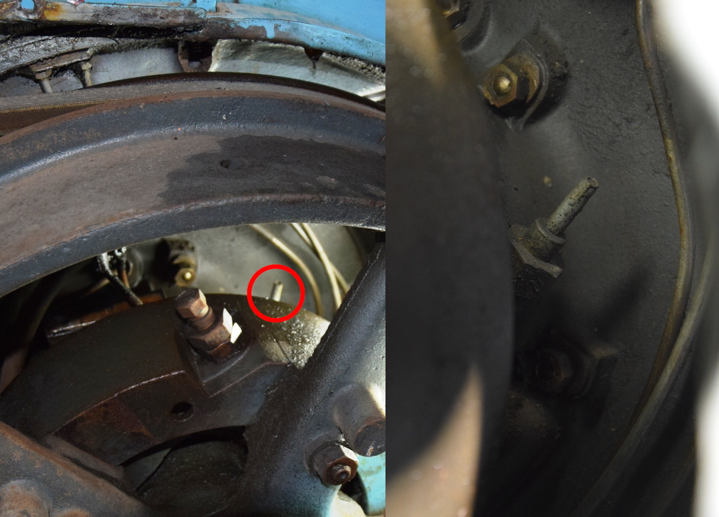

    - Kürzlich habe ich die rechte Trommel abgenommen um mal den Zustand des Ölers und Reglers zu kontrollieren. Dabei ist mir aufgefallen, dass am Öler ein Abgang (oder Zugang?) offen ist - und am Kurbelwellenlager ein offenes Rohrende ist (siehe Bilder unten). Im Handbuch ist der Anschluss aber gar nicht vorhanden. Gehört das so (Überlauf?) oder hat da mal jemand was abgezwickt?

- der Stopfen am Boschöler ist herstellungsbedingt, da fehlt keine Leitung. Es müssen 4 sein.
- was das offene Leitungsende da zu suchen hat weiß ich nicht. Du hast oben die 2 Klappöler für Exzenter und Öler-
Antrieb und vorne 3 Schmiernippel für Daumenwelle und Pumpenantrieb. Mehr gibt`s da original nicht.

Beitragvon Chicken » 31.05.2020, 09:12
Ich denke das ist kein offenes Leitungsende, sondern der Rest von der Drehrichtungsanzeigerwelle. Sitzt doch oben auf dem Ölpumpenantrieb, oder täusche ich mich gerade?

Beitragvon engineer » 31.05.2020, 09:42
Stimmt, das ist es !
Danke Doc :beifall:

Chicken hat geschrieben:Ich denke das ist kein offenes Leitungsende, sondern der Rest von der Drehrichtungsanzeigerwelle. Sitzt doch oben auf dem Ölpumpenantrieb, oder täusche ich mich gerade?
Ah, super - dann weiß ich nun auch, wo ich die Spindel für den Drehrichtungsanzeiger wieder aufsetzen muss :)
