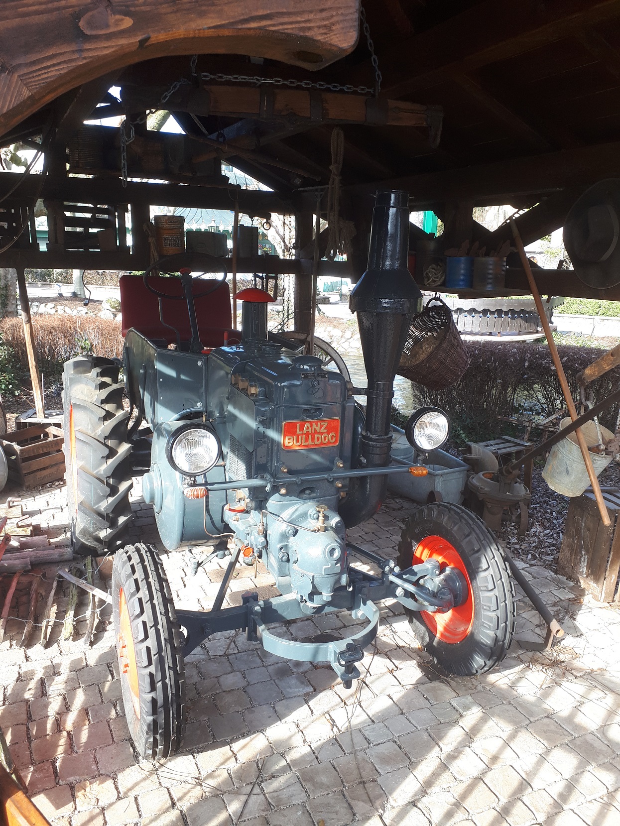

Ich heise Beni und komme aus Rust bei Freiburg. Ich habe die große Ehre meine Hände an einen Lanz legen zu dürfen. Leider habe ich bis dato keine bis sehr wenig erfahrung mit dem Lanz. Bis jetzt durfte ich einige Tag mit ihm beruflich fahren (2018) bis der entschluss gefasst wurde diesen einzumotten. Wie es kommt muss, soll er nun wieder fahren. Die richtigen Öle habe ich bereits eingefüllt und der Motor läuft als wenn er nie trocken war.
Leider habe ich keine Ahnung um welches Modell es sich handelt. Ich würde gerne mehr erfahren und das geht nur wenn man weis was man hat. Hier mal ein Bild, evtl. kann jemand von euch mir die Lösung sagen.
Nun hätte ich da noch ein Problem. Beim Fahren wie auch im Stillstand bleibt das Pedal immer auf der Stellung auf der es hinterlassen wird, es geht nicht von alleine auf Standgas zurück. Gibt es hier irgendwo eine Feder? Ich hatte bereits auf der rechten Seite die Verkleidung unten, konnte aber nichtr erkennen.
Ich wünsche noch einen schönen Abend und schonmal Danke.
Beni
PS: Kann es ein D3506 sein?

Beitragvon LanzSchweiz » 18.04.2020, 23:34
Hallo Bruchi.
D3506 hat kein original Fussgaspedal. Deshalb wir da wohl was klemmen. Mehr Fotoy wären hilfreich. Hab den Bulldog vor Jahren mal gesehen.

Re: Ein neuer mit vielen Fragen
Beitragvon LanzSchweiz » 21.07.2020, 21:48
Ist ein D3506 20Ps.
Beitragvon milch » 22.07.2020, 20:45
Wahrscheinlich durch die Art der Bereifung, und weil die Stehwand fehlt.
Beitragvon Lanzmasch » 23.07.2020, 11:17
LanzSchweiz hat recht, es ist ein D3506. Die charakteristischen Merkmale sind die schräg zum Tank laufenden Stehbleche, der frei stehende Luftansaugdom und der an der Lenksäule angeschraubte Handgashebel. Wie schon gesagt wurde, hat er original kein Fußgas. Die Rückzugfeder wirkt laut Teileliste zusammen mit der meist nicht mehr vorhandenen Welle der Abgasdrosselklappe. Du musst/kannst dir selbst eine kräftige Zugfeder im Zusammenwirken mit deinem Fußpedal anbringen. Auch bei anderen Maschinen befindet sie sich nicht unter der Abdeckung.
