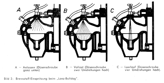

Servus Lanzfreunde,
Bin am überlegen, ob ich mir nicht eine neue Regulierdüse zulege, da meine Düse nicht mehr die Beste ist.
Hab jetzt schon einiges über einer "Superdüse" hier im Forum gelesen.
Jetzt meine Frage, wo gibts denn diese Düse zu kaufen? :kratz:
Für hilfreiche Antworten wäre ich sehr dankbar.
LG Manuel

Hallo Manuel.
Achte beim Kauf darauf, dass der Düsenstrahl von breit auf sehr schlank verstellt werden kann.
Das ist Voraussetzung, damit Dir der Zündsack nicht verrußt und die Motor Einstellung unnötig verändert.
Gruß Oskar

Beitragvon Heinrich.L » 29.04.2017, 07:49
Soviel ich weiß, kann man die neuen Superdüsen nicht verstellen.
Die Düse braucht man auch nicht verstellen.
Ich habe die Düsen bei meinen Bulldogs alle 2 Umdrehungen rausgedreht und
die laufen super damit ohne zu verstellen.
Und das schon 20 Jahre und noch länger. Ohne Probleme.
Mfg. Heinrich

@Heinrich. meine hab ich so stehen: auch viele Jahre kein Problem. Ich kenne auch einen mit der Super Düse: die geht super!
DidiJ.

Ich habe eine von Eichhorst geholt. Läuft super. Aber ich kenn auch einen mit der Superdüse: Auch top!
DidiJ.
