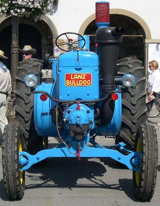

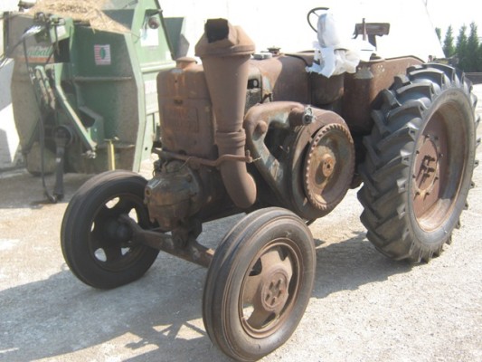

ich habe in Netz einen Lanz gefunden,der mich interessiert aber sehr fragwürdig aussieht,
Auspuff Reifen Hinten,Kupplungsabdeckung und Lampenstanpe.
http://suchen.mobile.de/fahrzeuge/detai ... &fnai=prev
:kratz: :kratz: :kratz: :? :?
Ist das ein Italien Ausführung ??
Kann mir jemand weiterhelfen
:fahrer: :fahrer: :fahrer: :beifall: :beifall: :beifall:
Re: Ist das ein Orginal ?????
Beitragvon Philipp Hügel » 25.10.2016, 22:50
ja, das ist ein Italiener. Ist so original, der Auspuff z.B. findet sich auch in der ETL. Die Beleuchtung musste ja auch immer der jeweiligen Landesvorschrift angepasst werden.
Hab auch schon mehrere italienische Bulldogs mit so hoher Bereifung gesehen. Oftmals sogar mit gekröpfter Vorderachse. Keine Ahnung ob das original war.

Leider wird der seltene Auspuff meistens umgefrickelt!

Dieser Exportauspuff wurde auch nach Afrika geliefert. Dort hatten die Bulldogs aber zusätzlich hinten die runden Kotflügel, die bis auf die Ackerschiene runtergehen. Außerdem war das Luftansaugrohr wesentlich höher als dieser Auspuff selbst. Eine weitere Besonderheit dieser Export Bulldog war die zweite zusätzliche Anwurfscheibe auf der linken Seite.
Die Hinterradbereifung in der mobile Anzeige erscheint mir ein wenig zu groß. Der Schlepper steht ja schon nach vorne geneigt, eher ungewöhnlich. Möglicherweise wurde auch das Luftansaugrohr gekürzt.

Beitragvon Philipp Hügel » 27.10.2016, 19:25
umgebastelt?

Warum brauchen die in Italien mehr Boden freiheit: ist do ne Achse wie am Allzweck ?

Beitragvon GTfan » 29.10.2016, 22:11
Rohoelzuender hat geschrieben:Die Hinterradbereifung in der mobile Anzeige erscheint mir ein wenig zu groß. Der Schlepper steht ja schon nach vorne geneigt, eher ungewöhnlich.
Und mit der gekröpften Achse aus dem unteren Bild steht er wieder gerade. Die Hinterradbereifung scheint dieselbe zu sein.

Schaut euch mal Videos von Treffen aus Italien an, man beachte die Pflüge, das beantwortet die Frage nach der Bereifung:)

Beitragvon Kai » 01.11.2016, 10:35
ich habe mal einen Bericht über die Po Ebene in Italien gelesen.
In Kurzfassung:
Die Böden haben einen relativ hohen Tongehalt und werden um den Regen (Niederschlag), der oft kurz und heftig ist, besser aufnehmen zu können bis zu 50cm tief gepflügt.
Da üblicherweise die rechten Räder in der Furche laufen, würde sich auch die hohe Bereifung erklären.
Gruß Kai
