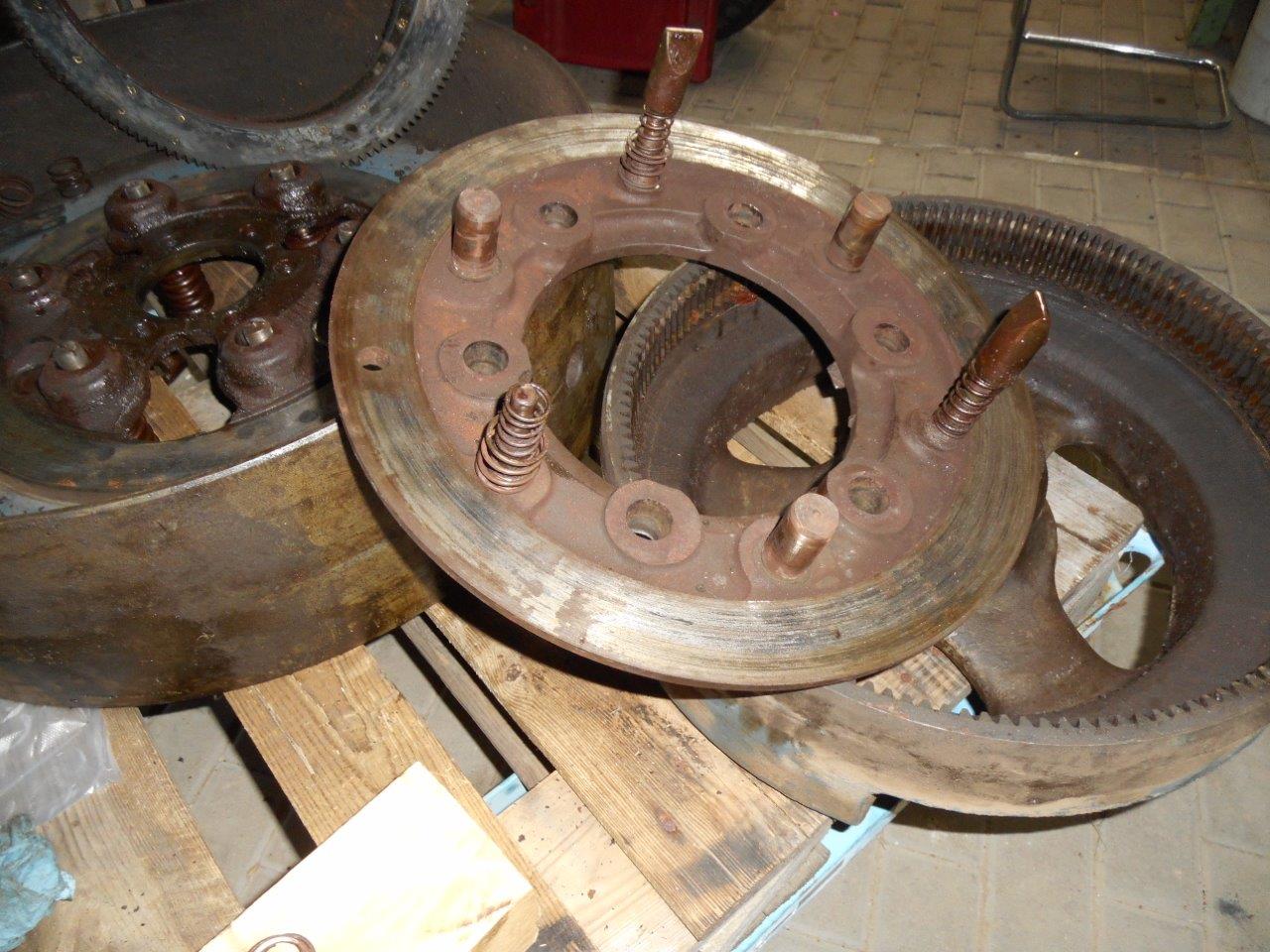

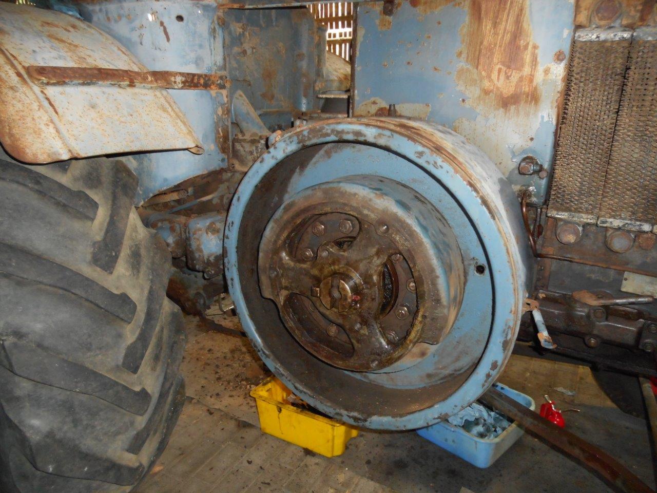

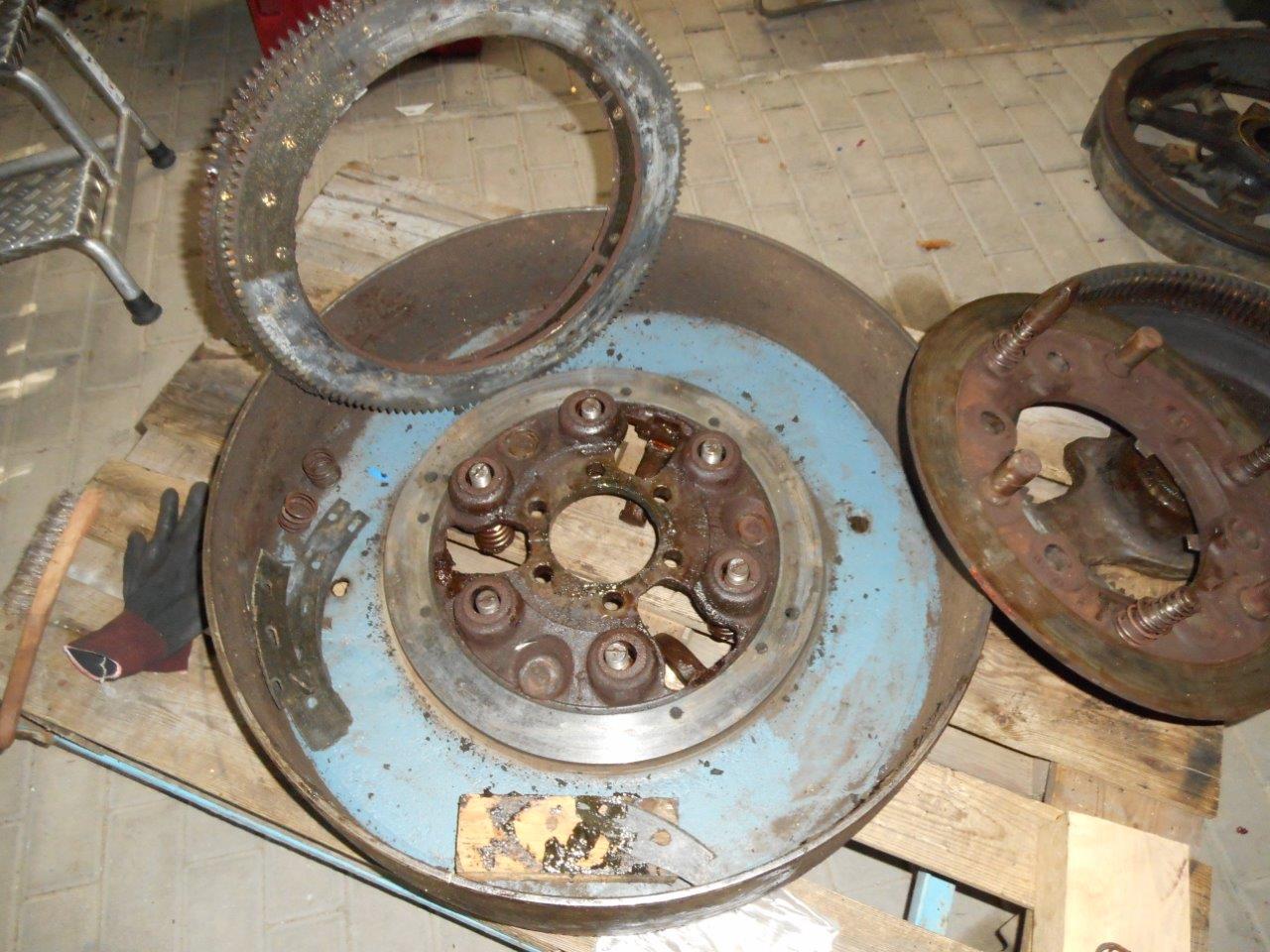

hab jetzt mal meine Kupplung ausgebaut weil ich irgendein schleifendes Geräusch gehört hatte. Komischerweise war es weg, wenn man die Kupplung getreten hat.
Der Belag der einen Scheibe hat sich schon fast komplett abgelöst, da kamen mir die Segmente schon entgegen. Die andere Scheibe hat noch so 2-3mm.
Und eine der drei (schwachen) Federn war gebrochen. Mehr konnte ich nicht sehen.
Kann mir jemand bestätigen, ob es sich hier um die kleine Scheiben Kupplung handelt.

ja das ist die kleine Scheibenkupplung. Beläge und bei Bedarf Federn und Bolzen erneuern und es passt wieder alles. Was man auf den Bildern sehen kann ist die Verzahnung des Schwungrads und der Mitnehmerscheiben ja noch ganz ordentlich.

Danke für die Antwort. Die Verzahnung macht tatsächlich einen guten Eindruck. Allerdings machen mir die Bolzen etwas Sorgen. Wie viel Spiel dürfen oder sollten denn die Hauptbolzen in der Riemenscheibe maximal haben und wie viel darf die Kupplungsscheibe auf den Bolzen haben?

Dennoch haben die Bolzen in der Riemenscheibe recht viel Spiel. Ich nehme mal an, dass die Bolzen original ca. 25mm Durchmesser haben. Die Löcher in der Riemenscheibe sind oval ausgeschlagen und haben in Umfangsrichtung ca. 28mm und radial ca. 26mm. Recht viel oder? :?:
