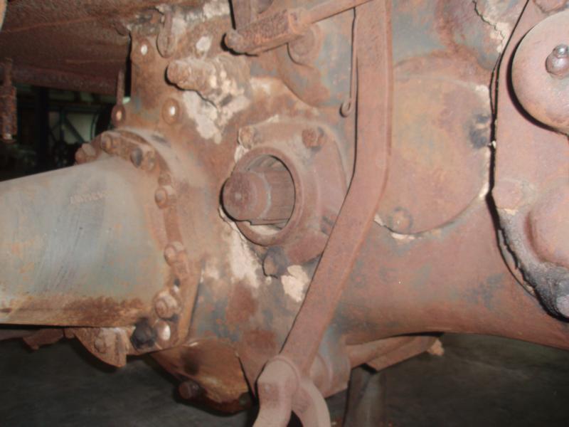

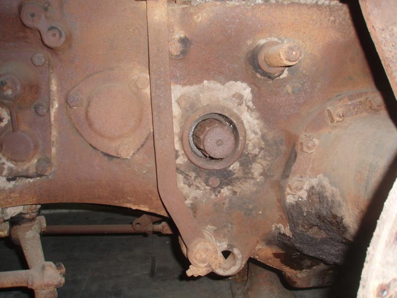

ich habe mir gestern einen 30er Lanz angesehen, der vermutlich aus Australien zurückgekommen ist.
An dieser Maschine fehlt die Handbremsscheibe. Bis hierher noch nicht weiter komisch aber auf der anderen Getriebeseite sieht es genauso aus.
Die 4. Getriebewelle steht links (so kenne ich das eigentlich nur)und rechts aus dem Gehäuse heraus. Hatten diese Exportmaschinen eine Handbremse und die andere (auf der rechten Seite) als so eine Art Fuß-Getriebebremse verbaut? Bremspedal hat er, aber keine Bremsanlage an den Achsen....

das ist wohl nicht nur typisch für Australienbulldogs, sondern baujahrbedingt. Diese Getriebefußbremse gab es bei den Bulldog LANZ, also 30 und 38PS Maschinen bis zu einer bestimmten Schleppernummer, die ich aber gerade nicht im Kopf habe. Das geht aber aus den entsprechenden Ersatzteillisten hervor. Die Schleppernummer würde mich interessieren, dann kann ich genau sagen, ob er aus Australien kommt und aus welcher Gegend und welche Ausstattung der hatte. Die bei Ihnen fehlenden Teile wie rechtes Bremsband etc habe ich vielleicht sogar.

Die ersten drei Zahlen der Schleppernummer sind schlecht zu erkennen, wir haben zu zweit geguckt und jeder hat was anderes gesehen.
Es könnte also 126043 oder 130043 sein. Die 043 ist eindeutig.....

das müßte 126043 sein, sonst wäre es keine 30PS Maschine und hätte keine Getriebefußbremse. Ich besitze Nr 126042, aber komplett zerlegt. Beide kommen ursprünglich aus Queensland, sind D8500 und ich habe zu beiden die originale Werksauslieferungskarte.
