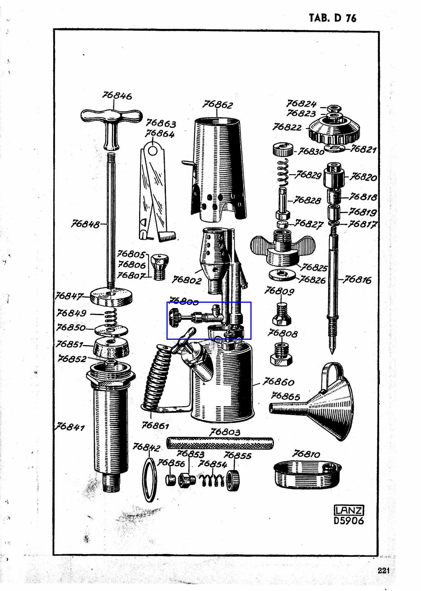

Hallo Kollegen,
ich hab eine Lanz33 Heizlampe geschenkt bekommen. Da der Brenner defekt war, habe ich diesen komplett gegen einen neuen getauscht.
Auch wurde die Handpumpe erneuert.
Nun habe ich eine Frage.
Die Lampe lässt sich ohne Probleme mit Lampenöl vorheizen und dann auf Benzin umstellen.
Leider kommt die Heizlampe aber nicht auf Touren. Sie brennt orange gelb aber nicht hell blau.
Woran kann das liegen?
Vielen Dank für eure Hilfe.
Gruss Torsten

Versuch einmal längeres Vorheizen mit Spiritus, zur not die Anwärmschale ein zweites mal mit Spiritus füllen und verbrennen lassen.
Hat die Heizlampe einen Brennerkopf aus Messing oder Stahlguss? Brenner aus Stahlguss brauchen deutlich mehr Hitze und Zeit beim Vorheizen.

Wenn meiner Heizlampe mal die Puste ausgeht, liegt es meist an Rückständen im Benzinkanal zw. Tank und Düse. Mit einem langen Bohrer (ca. 6mm) oder einem Schweißdraht, den du an einem Ende plattklopfst und pfeilförmig zuspitzt, lässt sich unter vorsichtigem Drehen der Kanal reinigen. Vorausgesetzt, die Düse ist sauber und genügend Druck im Tank ist aufgebaut, müsste jetzt eigentlich alles laut und blau feuern...
