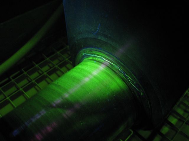

im Rahmen der Restauration hat sich leider herausgestellt, dass die Kurbelwelle meines 45er gerissen ist. Beim fluxen wurden Haarrisse in beiden Radien festgestellt. :( Leider sind sie so stark ausgeprägt, dass ich einen Wiedereinbau nicht wagen will. Eine Reparatur ist im Radius fast unmöglich und im Zweifel mit enorm hohen Kosten verbunden ohne Garantie auf Rissfreiheit...
Nun bin ich auf der Suche nach einer Welle, welche in akzeptablen Zustand ist, sprich rissfrei und evtl. nur zu schleifen. Oder sogar eine fertig überholte Welle. (Lanz oder Ursus, egal, Hauptsache rissfrei :D )
Wer hat entweder eine Adresse für mich oder gar selbst eine Welle zum Verkauf liegen??? Bin dankbar für jeden Tipp.
Hier noch die Bilder von meiner Welle...

Ich habe eine gute und rissfreie Welle gefunden :beifall:
Danke für die Hilfe! Nun kann es wieder weitergehen in der Restauration :fahrer:
