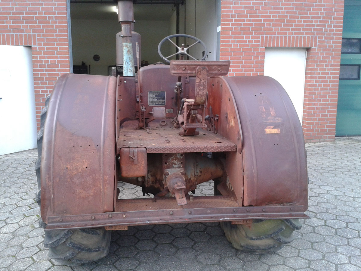

Beitragvon Marcel Füten » 04.12.2014, 21:36
Lieber D951655PS, Hi Thomas,
habe gerade hier eine sehr authentische Maschine in der Halle stehen, D9516 Bj 1951 mit 48PS lt. Typenschild. Habe exakt baugleiche Schlepper gesehen, die 50PS auf dem Typenschild hatten. Interessanterweise haben beide Maschinentypen den 173er Zylinderkopf, also den Kopf der eigentlich zur 55PS Maschine gehört. Die Köpfe beider Maschinen sind nicht nachträglich montiert sondern werksseitig, erkennbar an der eingeschlagenen Fgst. Nr. die identisch ist mit Typenschild und Kurbelwelle. Ich denke, und das ist reine Vermutung, das die Kombination des 45PS Endreglers mit einem 55PS Kopf die 48/50PS Leistung ergeben. Das die 45PS Maschine ohne technische Änderungen mit reinem Dieselkraftstoff gut und gerne 50PS Höchstleistung abgibt ist bereits in zeitgenössischen Dokumenten belegt.
Das ein D9516 mit 55PS ausgezeichnet wurde habe ich noch nicht gesehen.
Thomas, mein Bulldog hier hat auch nicht den Schleudersitz sondern den gut gepolsterten, parallelogrammgeführten und stoßgedämpften Schwingsitz.Wars ein besonderer Kundenwunsch?

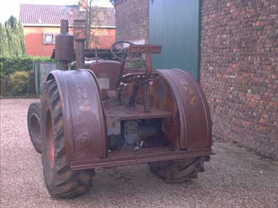

Dieser hier von 1950 hat den Schleudersitz, ansonsten baugleiche Maschine.

Beitragvon Thomas Tisch » 04.12.2014, 22:02
Hallo Marcel,
die mit 48PS gestempelten hatten nach meiner Beobachtung immer den "guten" Sitz drauf. Und waren zumeist eben D9506. Das mit den angeblichen 55PS Köpfen habe ich auch schon festgestellt. Ich glaube aber, daß LANZ da gar keinen Unterschied gemacht hat.

Beitragvon Kai » 05.12.2014, 00:18
Hallo Marcel, Hallo Thomas,
habe mir gerade das Bild vom Lanz Bj. 51 angeschaut. Der Lanz in meinem "Avatar" ist auch Bj.51 hat aber die großen bzw. höheren Kotflügel. Sieht so aus wie der von Theo auf der Startseite.
Der Lanz soll in Australien oder Neuseeland gelaufen sein. Leider kam er ohne Typenschild hier an. Da mit hinteren Bremsen, Zündschloß und Lima ausgerüstet wurde er von mir als 9506 eingeschätzt.
Nun die Frage: Wurden die hohen Kotflügel mit Einführung der 30 Zoll Felgen verbaut, oder kann das noch andere Gründe haben?

Beitragvon bulldogberty » 05.12.2014, 03:04
Hallo zusammen!
Die Köpfe haben nichts mit den PS zu tun. In den ET - Listen, die ich natürlich nicht alle besitze, gibt es keinen Kopf der speziell einer PS Klasse zugeordnet wird. Es wurde nur der Brennraum mehrmals verkleinert. Ich kenne einen originalen, australischen D1516. Er besitzt einen nummerngleichen 284'er Kopf! Außerdem hat er den "Schleudersitz" :D !
Die "hohen" Kotflügel, welche über die Stehbleche rausragen sind sehr wohl für die 30 Zöller. Ist mir am häufigsten bei den Süd - Afrika Maschinen aufgefallen. Jedoch hatte man ja auch hier zu Lande Standardmäßig ab einer gewissen Schleppernummer die Sicke nach innen gedreht! Dabei spielten 28 oder 30 Zoll keine Rolle!
