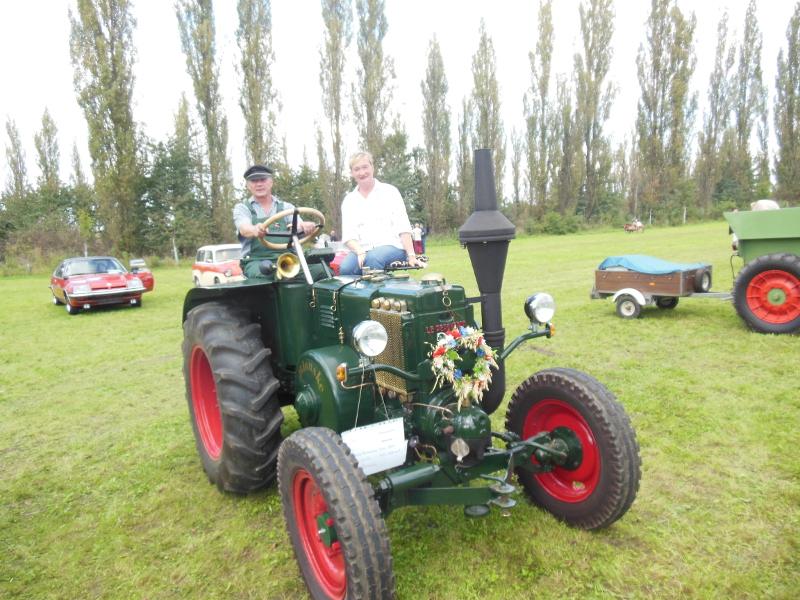

Hallo GKFreunde, danke für eure rege Diskussion um den Frostschutz. Zur Strafe gibt es noch ein Foto :wink:
Tschüß Egbert
