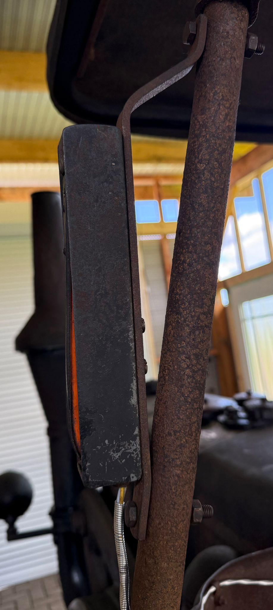

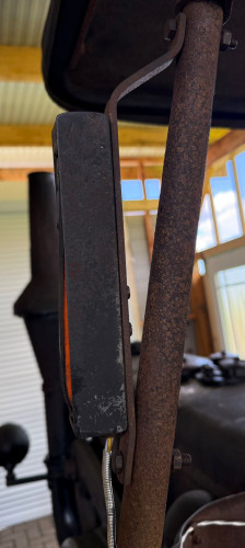

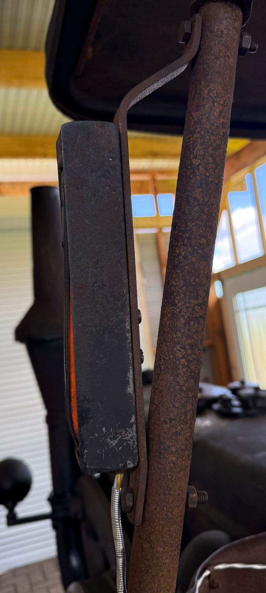

Re: Winker am D3506
Beitragvon Lanzelott » 06.05.2026, 21:58
Hallo Jonas,
mich würde interessieren, wo und mit welcher Befestigung du die Winker angebaut hast.
Vielen Dank schon mal im voraus.
Martin
Lanzelott
Beiträge: 6
Registriert: 27.02.2022, 06:29
Re: Winker am D3506
Beitragvon Jonas » 07.05.2026, 18:19
Hallo Martin,
bei mir sind die Winker mit Halterungen am Gestänge des Verdecks verschraubt. Siehe Bild im Anhang.
Jonas
