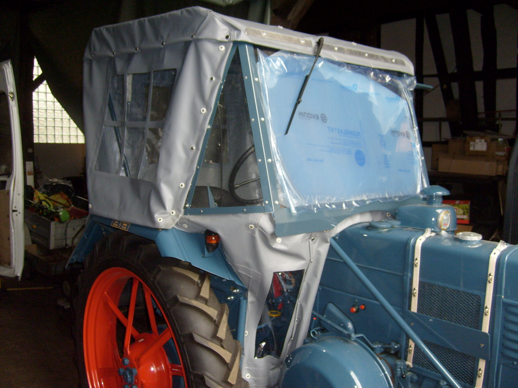

Unser D1706 mit früher Seriennummer hat diese drei Abdeckbleche auch noch. Dazu gehören zwei Gürtbänder mit jeweils 4 Drehwirbeln, wo man die Bleche dranhängen kann. Die drei Bleche haben jeweils Langlöcher, damit man die Bleche über die Drehwirbel gestülpt bekommt und nach drehen der Wirbel um 90 Grad festhängen. Da meine Oma immer gut auf den Bulldog acht gegeben hat, sind auch diese drei Bleche noch die Originalen. Nur die beiden Gurtbänder hat ein Sattler neu angefertigt, weil die alten Bänder nicht mehr zu gebrauchen waren.
Im Bild hängen alle drei Bleche in mittlerer Position übereinander.
