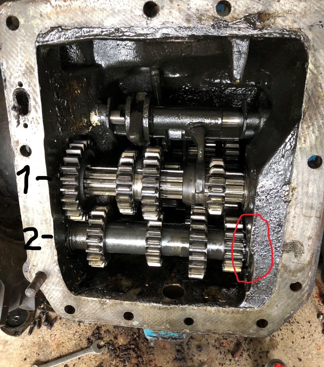

ich habe eine Nachfrage zum Getriebe. Zuerst hoffe ich, dass ich die Wellen auf dem Bild (siehe Zahlen links 1 und 2) richtig bezeichnet habe.
Ich bekomme keine der beiden Wellen heraus, bin nach Heinl vorgegangen.
Das Zahnrad auf der ersten Getriebewelle links sitz fest und ich bin mir unsicher, mit wieviel Kraft ich dort rangehen kann, um nichts zu beschädigen. Das gleiche
habe ich auch mit der 2. Welle. Wenn man davor steht habe ich sie von links nach rechts geschlagen. Der Außenring vom Lager kam schon, aber nun ist Schluss, da von der 2. Welle ganz rechts das
Zahnrad während des Schlagens an das Gehäuse (siehe roten Kreis rechts) kommt und dort schon ehrheblich stark anschlägt. Ich habe bedenken mir dadurch das Gehäuse auf Dauer zu beschädigen, denn normalerweise müssten sich die Distanzhülsen und Zahnräder lösen/ verschieben durch das Schlagen. ...
Nun bin ich am rätseln habe ich evtl. etwas übersehen oder gehe ich falsch vor?
Mit freundlichen Grüßen
André

Beitragvon Stephan-1975 » 13.09.2018, 17:38
Hallo Andre,
schau Dir mal die Anleitung im Bild unten an. Aber Achtung: zuerst müssen die Schaltgabeln raus. Auf Deinem Bild sind die auch noch drin.
Stephan

Beitragvon milch » 15.09.2018, 00:07
Hallo in die Runde,
es gibt einen Weg die Wellen samt der Zahnräder auszubauen.
Allerdings ist es ein wenig umständlich.
Richtig ist, das zuerst die Schaltklauen raus müssen, da du sonst Bruch produzierst.
Dann schlägst du die oberste Welle nach links, bis sich die beiden rechten Zahnräder berühren
und das linke Rad der zweiten Welle am Gehäuse anliegt. dadurch rutschen die linken Lageraussenringe
etwas nach aussen, was durchaus gewollt ist.
Jetzt musst du dir zwei oder drei kleine Metallstückchen bastelt welche zwischen den rechten Lageraussenring und
das Rad der oberen Welle passen. Nicht zu gross, da sie auch durch den Lagersitz passen müssen.
Nun wird die obere Welle nach rechts geschlagen und der LAR rutscht etwas nach ausssen.
Das wiederholst du solange, bis der LAR draussen ist.
Natürlich musst du dir jedesmal neue Stückchen anfertigen, welche du zwischen den LAR und das Zahnrad legen kannst.
Oder entsprechende Beilagen. Wenn du das geschafft hast kannst du die obere Welle ein Stück anheben und die
Räder sollten aneinander vorbeipassen. Somit kannst du den unteren rechten LRA herausschlagen und die Welle sollte sich
herausnehmen lassen. Danach sollte die obere Welle kein Problem sein.
Eins noch zum Schluss, bitte nicht die Gewinde der Wellen zerschiessen.
Gewinde und Muttern neu herstellen ist nämlich ne ganz tolle Sache, spreche da aus Erfahrung.
Grüsse aus der Uckermark
milch

Beitragvon Topas » 15.09.2018, 19:23
habe nun doch noch heute Zeit gefunden und hier eine kleine Rückmeldung von mir.
Ihr habt mir sehr geholfen.
1.Welle raus
2.Welle raus
3.Welle raus
4.Welle
ohje.... bin nach Heinl vorgegangen, Welle von rechts nach links, bis zuerst der linke Lageraußenring
herausfällt, der kommt aber ca 1 cm und ich habe das Gefühl, dass er gerne mehr kommen möchte.
Da aber jetzt das große Zahnrad von der 4. Welle am Differentialzahnkranz anliegt kommt der Außenring nicht mehr.
Laut Heinl soll aber durch ein weiteres Schlagen oder Pressen nach links der Innenring von rechts und das Zahnrad nachgeben und links der Außenring nachgiebt.
Leider kommt da garnichts.
Weiß da im Moment nicht weiter ....
Kann mir vielleicht einer von euch helfen?
Danke und liebe Grüße
André

Beitragvon Stephan-1975 » 15.09.2018, 22:57
Hallo Andre,
um ehrlich zu sein, kann ich mich nicht mehr recht erinnern, weil es schon ein paar Jahre her ist, als ich das Getriebe zerlegt habe.
Trotzdem ein paar Anregungen:
- Hast Du beide Wellenmuttern abgeschraubt?
- Wenn ich es recht verstanden habe, Du schlägst die Welle von rechts nach links, das Zahnrad kommt am Differentialkranz zur Anlage, aber der Lagerring ist noch nicht draußen. Kannst Du den Lageraußenring schon mit irgendwas packen, z.B. große Wasserrohrzange: Wenn ja, versuche ihn damit rauszudrehen, aber vorsichtig und mit Gefühl, keine Gewalt, insbesondere dann, wenn Du das Lager wieder verwenden möchtest. Zwischen Lagerring und Zange einen Lappen legen. Wenn das durchrutscht, kann man für besseren Grip auch einen Streifen Schmirgelpapier zwischenlegen. Du könntest aber auch die Welle zurückziehen und etwas beilegen, zwischen Innenring und Wälzkörper, z.B. 3 gleich dicke Holzstücken, gleichmäßig am Umfang verteilt und dann wieder die Welle von rechts nach links treiben …
Alles, bloß keine rohe Gewalt !!!
Stephan

Beitragvon Socke » 16.09.2018, 00:22
Im Heinl steht es in etwa so wie "...und nehmen Sie die Welle nach rechts bzw. links heraus...". Das hört sich niedlicher an, als es ist und mit einem Aludorn wurde es bei mir auch nichts. Euin bischen mußt Du schon hinlangen. Genau weiß ich das auch nicht mehr, aber ein Lager wurde mittels eines Zahnrades abgestreift.
So leicht machst Du da nichts kaputt. Versuche vielleicht auch mal, etwas Wärme einzusetzen.

Beitragvon Topas » 17.09.2018, 17:26
die Welle seitlich mit einer kleinen Presse auf Spannung gebracht und den Lagerinnenring kurzzeitig erwärmt. Danach die Spannung etwas erhöht und knack, das Lager hat sich von der Welle gelöst.
4.Welle raus ----> Danke
Kann man das Differentialgetriebe mit dem Zahnkranz etc. ausbauen, wenn alle Getriebewellen wieder eingebaut sind und wenn das Zwischenrohr ausgebaut ist?

Beitragvon Mibl Lanz D7531 » 17.09.2018, 22:09
Das Differenzial kann man nur nach Ober ausbauen wenn die 4te Getriebewelle ausgebaut ist, sonst keine Chance.
Gruß Mario
