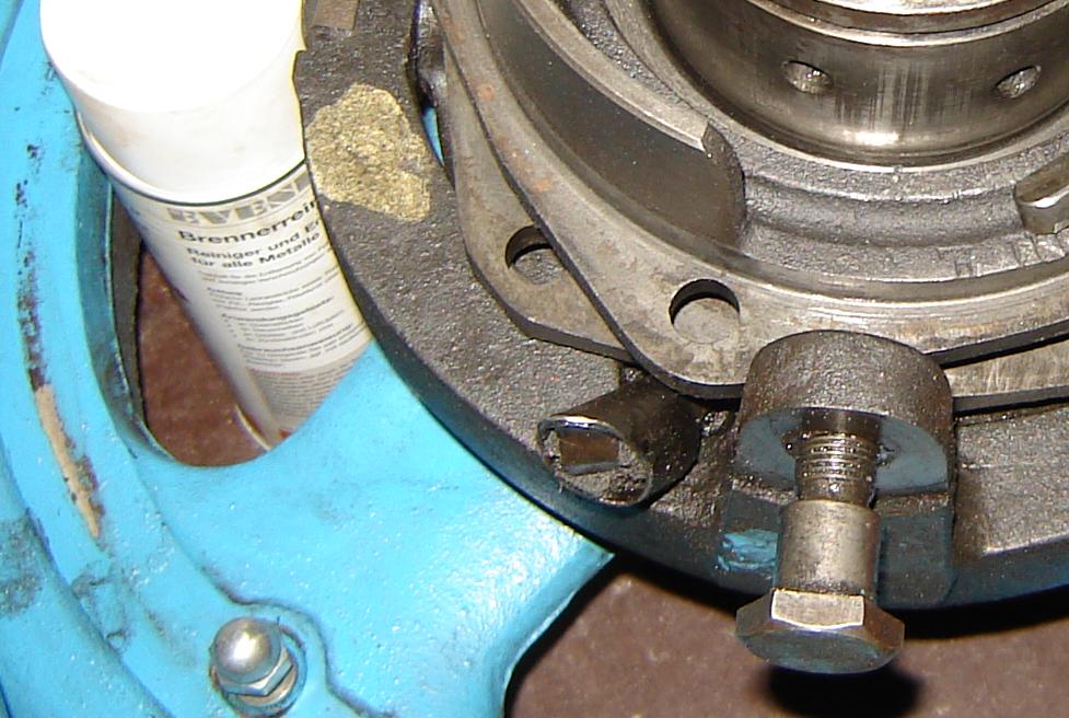

Beitragvon thomch » 03.02.2014, 21:18
So sieht das heute bei meinem 25er aus mit der Backenkupplung:
Eigenbau der Ölvase mit Kupferrohrendkappe
Wie weiter oben beschrieben, nur sehr verhalten ölen, 2-3 Tropfen vor der Abfahrt reichen aus.
Gruss Thomas
