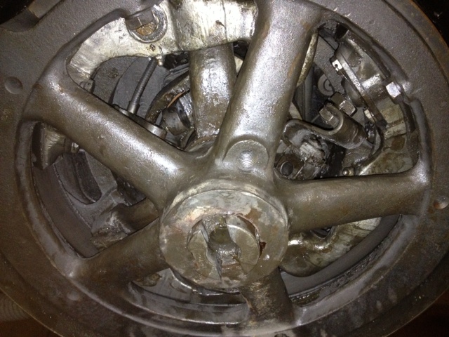

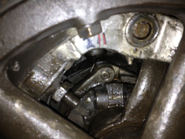

Auf dem Bild kann man erkennen, dass du die Kupplungsbacken an den S-Federn schon gelöst hast. Nimm die Muttern da ganz ab schiebe dann das Gleitstück wieder nach "innen". Die Mutter der Backe auf der Riemenscheibe lösen und dann sollte es klappen, wenn die Backen im Schwungrad "liegen".

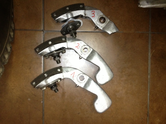

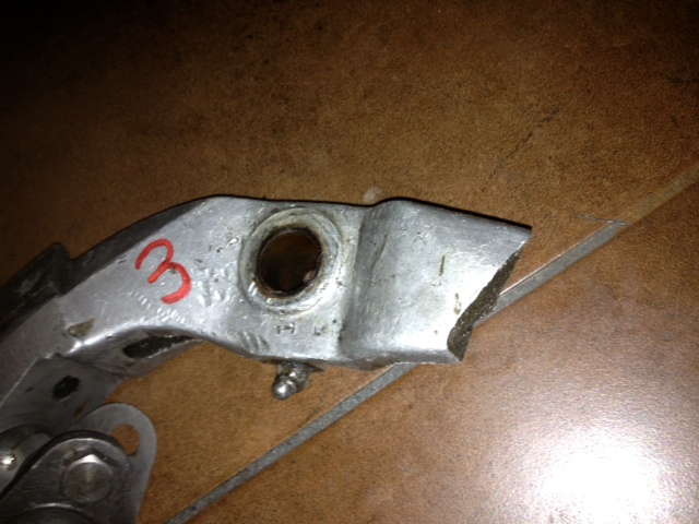

Beitragvon sukati » 17.11.2013, 20:26
Guten Abend,
bin gerade dabei alle Teile der Kupplung zu reinigen. Dabei ist mir aufgefallen, dass ein Stück von einem Kupplungsbackenträger
(siehe Bilder Nummer 3) abgebrochen ist. Ich nehme an, dass das eine Art Ausgleichsgewicht ist.Spielt das Eine Rolle?
sukati
Beiträge: 25
Registriert: 06.04.2012, 17:46
Re: kleine Backenkupplung
Beitragvon bulldogmuelli » 17.11.2013, 20:35
Ich denke mal das ist wie ein Gegengewicht. Es wird schon ein Grund haben warum es so ist.
Christian
