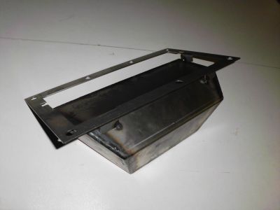

bin gerade beim klickern im Net auf der Seite vom Egelmeers hängengeblieben.
Jan bietet jetzt ein sog. Turbo Kit für die großen Glühköpfe an, soll angeblich 5 - 8 Ps bzw. 20% mehr Luftdurchsatz bringen. Auf dem Bild kann man nur einen Kasten erkennen, der offensichtlich unter die Luftklappen geschraubt wird.
Kann mir mal wer erklären wie das funktioniern soll und -vor allen Dingen- ob es das kann?
Mich erinnert das Konstrukt irgendwie an die Resonanzschalldämpfer von Modellmotoren wo die Schwingungen verschiedener Luftströme ausgenutzt werden...
Richtig tolle Sachen gibt es auch hier; http://www.shop.etel-tuning.de

Ich denke dieser Kasten soll den Freiraum im Kurbelgehäuse verkleinern, wodurch eine höhere Vorverdichtung und dadurch eine bessere Spülung erreicht wird.
Ob es was bringt ist fraglich, schließlich waren die Bulldogs von lanz her ja schon recht gut durchkonstruiert. Die haben sich damals bestimmt auch schon Gedanken über das Kurbelgehäusevolumen gemacht...

irgendwie kann ich das Teil nicht so richtig einschätzen, zu, also Verdrängungskörper oder offen?
Falls es in Richtung Verdrängungskörper geht kann das schon durch höheren KG-Druck Leistung erhöhen aber:
Mehr Druck im KG bringt nur was wenn die Drehzahl ansteigt, damit ergibt sich auch gleich die höhere Leistung da ja Drehmoment mal Drehzahl für die Leistung steht. Bei den langsamen Bewegungen im Glühkopf und den daran angepassten Steuerzeiten und nicht optimierten Auspuff wird der Effekt im unteren Drehzahlbereich verpuffen. Bei höherer Drehzahl dann langsam wirksam, obenraus halt mehr Power.
Damit ist eigentlich klar warum Lanz das KG so "leer" gestaltet hat, es reicht vollkommen aus für die Nenndrehzahl die Kurbelwelle und Pleullager noch dauerhaft! vertragen. Höhere Drehzahl im Landbetrieb geht auf Kosten der Lebensdauer und das konnten und wollten die nicht eingehen. Im heutigen Privatbetrieb wird es wohl trotzdem "lange" halten wenn man das mehr an Drehzahl nicht dauernd nutzt.
Optimal wäre übrigens so einen Verdrängungskörper auf die Kurbelwangen aufzuschweißen, so dass das praktisch 2 runde Scheiben ergibt und Schaumalu in den Kolbenfreiraum einbringen. Damit sollten Drehzahlen bis in die 2-3 tausend möglich sein - wenn es denn die KW / Schwungräder mitmachen sollten. Dazu noch eine Ex-up also Drehwalze am Auspuff und etwas überarbeitete Steuerzeiten Äh, hat Yamaha nicht mal einen 2t Trecker(glühkopf) gebaut. Die haben doch sonst da alles rund um Tuning am 2t-Mopedmotor schon ausprobiert, iklusive Ölkühler fürs Getriebe ums KG zu kühlen.
Kurzum, die Mehrleistung ist bestimmt da obenrum durch bessere Spülung und bei daran angepasster Einspritzmenge / Reglerstellung. Dauerhaltbarkeit ist wie immer bei Tuning ne andere Sache.
